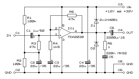

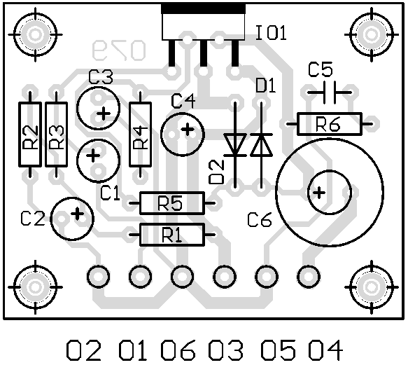

cái mạch này em cũng đã gặp vấn đề như bác . và em đã tự sử được, bác lắp theo nguyên lý của nó là ok thôi mà. mạch theo databasheel của nó là mạch chạy nguồn đơn từ 12-20v . cái mạch này chạy ngon lắm. không có tiếng ù gì cả kéo loa đập ầm ầm.
em cho bác cái sơ đồ này bác ráp này.
nguyên lý :
sơ đồ ráp linh kiện :
mạch in

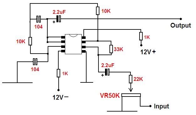

em cũng đang vướng mác ở cái mạch siêu trầm quá nhỏ. cho qua TDA 2030 vặn hết công xuất mà không đạp nổ cái loa vệ tinh con con... bác nào có cao kiến gì chỉ giúp anh em cái :
em ráp theo mạch nàythích tự chế hệ thống âm thanh ............. hehe
em có cái mạch pre dùng 4558 với nguồn 12v đối xứng,em nó song kiếm hợp bích với 1 chú tda2030 đập cho thằng loa Sub 25w/4ohms bầm dập luôn. nếu bác thích em sẽ vẽ lại rồi up cho. mà chơi amp bác nên mua cục nguồn đối xưng chứ đừng dùng nguồn đơn :dNguyên văn bởi vinhpkc Xem bài viếtcái mạch này em cũng đã gặp vấn đề như bác . và em đã tự sử được, bác lắp theo nguyên lý của nó là ok thôi mà. mạch theo databasheel của nó là mạch chạy nguồn đơn từ 12-20v . cái mạch này chạy ngon lắm. không có tiếng ù gì cả kéo loa đập ầm ầm.
nguyên lý :

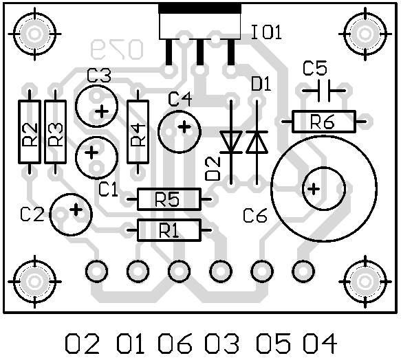

[ATTACH=CONFIG]61887[/ATTACH]
mạch in
[ATTACH=CONFIG]61888[/ATTACH]
em ráp theo mạch này [ATTACH=CONFIG]61889[/ATTACH]

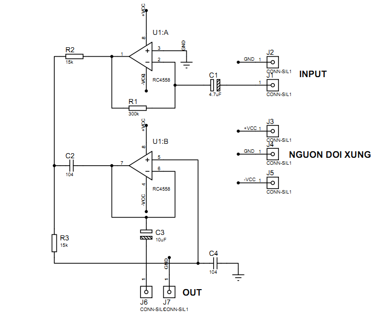

xem lại lọc siêu trầm đi . mình chưa thấy cái mạch nào thế nàyNguyên văn bởi quangthinh51 Xem bài viếtTôi cũng mới lắp bộ dùng 3 TDA2030 (2 treble,1bass). Về âm treble thì nghe ok rồi,nhưng âm bass yếu quá (max volume mà chỉ bằng 1/2 loa tàu cũng dùng TDA2030)
. Bác nào xem lại hộ em thiết kế xem có vấn đề gì không[ATTACH=CONFIG]61833[/ATTACH]
Pre nè bác,nó dùng để lọc lấy âm Bass khiến Bass rất có uy lực,nếu kết hợp với loa SUB thì còn tuyệt hơn nữa,bác có thể thay giá trị mấy con trở hồi tiếp âm sao cho phù hợp với cái tai bác là đượcNguyên văn bởi vinhpkc Xem bài viếtthank bạn nhé. mình cũng đang tính kiếm cái mạch 2030 nguồn đối xứng cho tiện đây. bạn có mạch up lên cho anh em tham khảo nhé

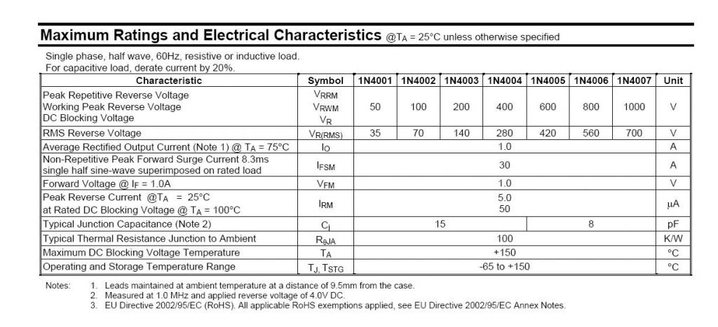

Được bạn ạ xem datashet của 2 con này thì 4001 điện áp làm việc và chỉnh lưu chỉ có 50v thôi còn 4007 lên tới 1000v cơ nên xem mạch bạn làm có hợp lý không để thay vào thôi.Nguyên văn bởi phong160792 Xem bài viếtCác bác ơi cho em hỏi không có diode 1N4001 thay bằng 1N4007 được không nhỉ
