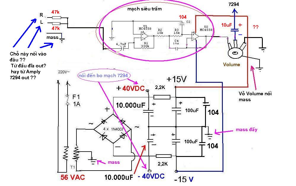

sau 1 thời gian mầy mò : Mạch làm theo như sau:
Cái màng loa đỡ thò ra thụt vào ( thay tụ 224 trong mạch lọc trầm về 104 như của minhdt ). Ngày trước thay = 224 vì nge mấy ông bảo là làm thế thì tiếng trầm mạnh + ko còn tiếng nói ở loa.
Nhưng cứ để nguyên thì hay hơn.
Tuy nhiên vẫn còn tiếng nói ở loa. Nhưng tiếng bass mạnh hơn vì dải tần được nâng cao lên.
Bây giờ đang tập đóng thùng sub nữa là xong
Các bác cho hỏi là chỗ input của mạch lọc trầm thì ta đấu vào đâu ??
Em thì em đấu luôn vào đầu out của amply stereo 7294 của em. ( cái volume có tác dụng tăng giảm tiếng bass ( kêu to , nhỏ )Nhiễu điều phủ lấy giá gương

Cái đầu input( của mạch siêu trầm ) nên lắp thế nào ạ ?? lắp như em có ổn ko?? em chỉ mới dám nghe nhỏ( sợ cháy nổ ) nên chưa dám cho ý kiến
2 Con trở 47k là ok cho bác lấy tín hiệu từ ngõ out của amply 7294Nguyên văn bởi nongdanfo Xem bài viếtHi. em làm rồi mới dám phát biểu chứ ạ. Có thể cái loa của em ko phải sub bass chuyên dụng (mà hầu như các bạn làm đều thế ) nên nó không thể truyền đạt được tiếng bass sâu được. Nên đành nhờ cái thùng nó cộng hưởng thôi..
còn nếu bác lấy tín hiệu từ đầu CD thì giảm 2 con trở đó xuống 22k không thì nghe nhỏ lắm ạ
=> mình đang chơi kiểu này. và kết quả là kêu to hơn . Bass mạnh hơn thấy rõ , có lẽ nó phát huy được hết sức của em 7294 .. he he

em đã làm mạch 7294 chạy rồi bác ah, bác có thể share cho em mạch lọc trầm ko bác, em đã lắp mạch lọc dùng 4558 nhưng tiếng bị ù( khi chưa có mạch lọc thì nghe ngon chả ù ỳ gì), bác tư vấn cho em nhé.Nguyên văn bởi nongdanfo Xem bài viết2 Con trở 47k là ok cho bác lấy tín hiệu từ ngõ out của amply 7294
Đang mưu mô làm mạch cầu 7294 để chơi sub
Đang đánh sub = 1 em 7294 có vẻ chưa thỏa sức. .
ah, tụ đầu vào em dùng tụ quạt 2uF có sao ko bác, em cũng thay tụ dầu 0,5uf của nga vào=> kết quả như nhau( hay tại em tai trâu nhỉ) bác tư vấn cho em nên dùng tụ nào để làm sub. Thank of lot
Mạch lọc trầm của mình ở trang trước đấy .Nguyên văn bởi virusjet Xem bài viếtem đã làm mạch 7294 chạy rồi bác ah, bác có thể share cho em mạch lọc trầm ko bác, em đã lắp mạch lọc dùng 4558 nhưng tiếng bị ù( khi chưa có mạch lọc thì nghe ngon chả ù ỳ gì), bác tư vấn cho em nhé.
Mình chơi tụ dầu 2uF // với tụ 104. Mình chưa thử tụ quạt
nên ko có ý kiến gì. Nếu bạn thấy hay hơn thì thông báo cho mọi người biết nhé.
Mình cũng tai trâu thôi. Tụ 0,5uF mình chưa thử . Nhưng cái tụ càng to (1-> 2uF) thì nghe âm thanh có vẻ rộng hơn. ko bị bí..
đã chơi sub thì tụ nào chả được. Mình chơi luôn tụ hóa.. he he.. Thấy mạch của bác Nguyễn Đình Văn chơi 1 em tụ 22uF từ mạch lọc trầm đến mạch công suất
. Mình chơi em 10uF
