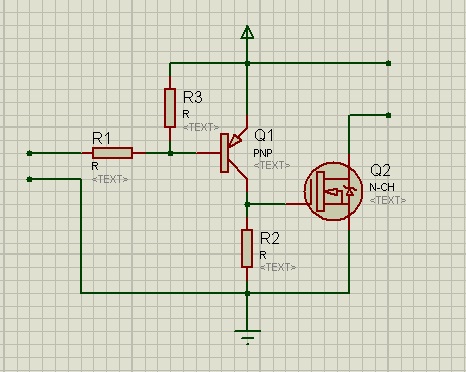

trước tiên mình hỏi mạch này điều khiển cái gì vậy? nhưng cho du điều khiển cái gì thì cũng không thể "Bùm" được- nghe sợ quá. Nó chỉ nóng lên và bốc khói thôi.Nguyên văn bởi kidteam Xem bài viếtnguyên văn em hỏi ổng cái mạch này dùng kích FET ok không
ông nói on off tần số thấp thì ok
nhưng PWM là bùm
trước ông cũng tưởng là ok nên lắp thử, thế là đi 40 con FET như em kế đó
[ATTACH=CONFIG]48223[/ATTACH]
nếu điều khiển tải cảm thì phải có đi ốt chống xung ngược, theo mình có ba khả năng làm cho van chết
1. vi điều khiển không hoạt đông hoặc loạn. Nói tóm lại là chân điều khiển uln2803 ở mức 0v dẫn đến van luôn dẫn- nếu tải là biến áp thì bốc khói ngay
2. chân 9 uln2803 không nối với 0V
3. Nếu van điều khiển máy biến áp thì tần số thấp......... phải cao lên
Nói tóm lại: là dân thiết kế thì phải có
1. một máy hiện sóng
2. nếu trong quá trình thử nghiệm nếu có vấn đề gì bất thường hoặc không như mong muốn thì phải dừng lại và suy nghĩ, đặt ra nhiều câu hỏi và tự trả lời
Nếu không làm như vậy thì cước phí ngu cao lắm* Bo mạch MX(Máy hàn, mạ, điện hóa, anot, động cơ DC, điều khiển thyristor, IGBT, Triac.

Phức tạp ko cần thiết. Bạn cứ mổ mấy dòng IR ra thì sẽ rõ thôi.Nguyên văn bởi kidteam Xem bài viếtem tìm thấy cái này trông cũng khá đơn giản
các bác cho ý kiến
[ATTACH=CONFIG]48269[/ATTACH]

bác cho em cái cụ thể điNguyên văn bởi duong_act Xem bài viếtPhức tạp ko cần thiết. Bạn cứ mổ mấy dòng IR ra thì sẽ rõ thôi.
Còn mà mất 40 con Fet thì xin gọi bạn = sư phụ
Mới dùng Fet cho RBC đã thế rồi mà làm sản phẩm thật thì
tại món này em không rành lắm
, em chưa nghĩ ra cái đơn giản hơn
