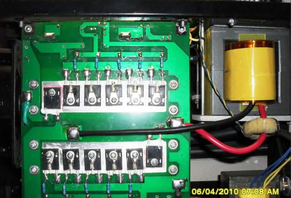

anh ơi cho em hỏi trên board main của máy hàn MMA 180 đó chỉ có 7815 và 7915 , các diode bị mờ hết số nên em ko biết có phải là zener 12v không, khi nào anh biết được giá trị điện trở R1 đến R8 trên board lái IGBT thì chỉ giùm em với nha, thank anh nhiềuNguyên văn bởi vuongvanminh Xem bài viếtMình không để ý cái này. Đừng thay bừa! nguy hiểm lắm!

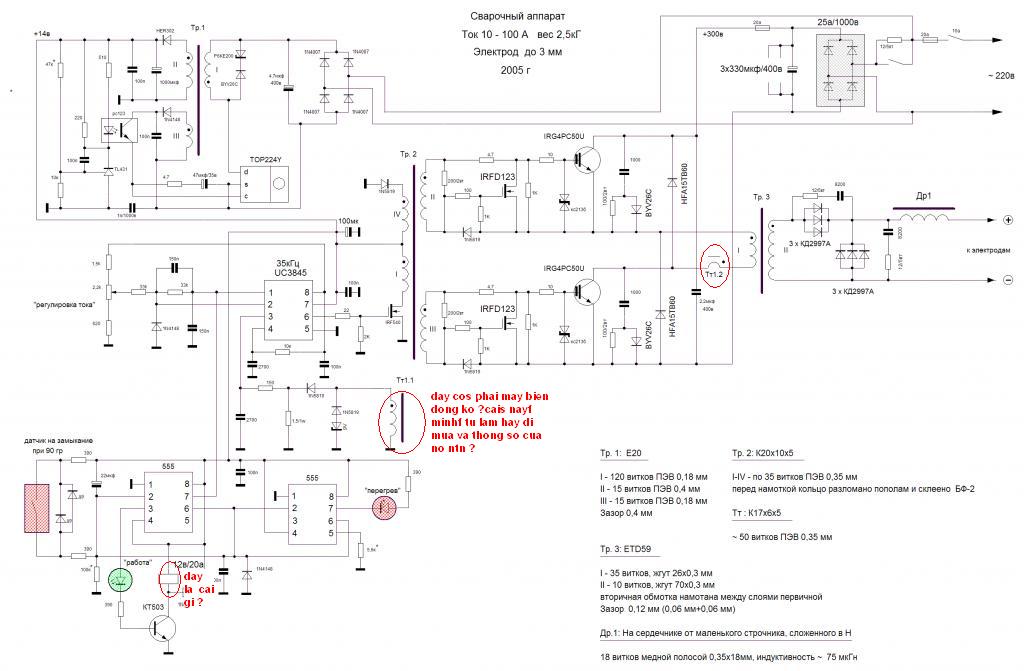

Chính xác đó là biến dòng nhằm khống chế dòng max chạy qua sơ cấp biến áp động lực, bạn có thể xem lại các bài trước nhé, mình hướng dẫn cho bạn TDA cách tính số vòng và cách đấu đúng chiều của dây rồi đóNguyên văn bởi vinh0904426 Xem bài viếtpro nào cho mình hỏi chút [ATTACH=CONFIG]71324[/ATTACH]

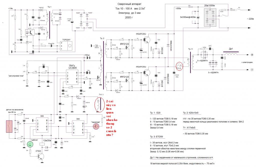

trên sơ đô 2 cuộn dây mình khoanh đỏ thông số như thế nào
mình thấy tri 1.1 /tri 1.2 vậy nó là gì có liên quan với nhau ko
mình thấy giống biến dòng ko biết có phải ko ??????
Theo như hình thì nó là Tt. cuộn sơ cấp là 1 dây xỏ qua xuyến Ferit Dxdxh=17x6x5, cuộn thứ cấp 50Vong dây d=0.35mmLast edited by thucbao; 02-08-2013, 22:46.
Không không, đùng suy luận thế vơi bien dòng, trong trường hợp này vẫn phải quấn số vòng như trên, vì sao? Vì ta vẫn phải lấy áp ra mà điều khiển hạn dòng MAx. Sơ cấp chỉ 1 vòng thôi nên áp ra (biến dòng)muốn như cũ phải quấn đủ vòng dây như sơ đồ. Lõi fer có thể to hơn ko sao

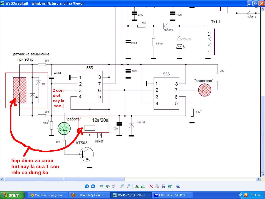

Còn cái hình vuông dưới con 555 là rơle đóng mạch, tạo thời gian trễ, lúc đầu khi cắm vào lưới, do hệ tụ hóa rất lớn không thể cắm thảng mà phải nạp cho tụ qua trở vài giây, sau đó mới dùng rơ le này đóng nối tắt trở nạp.

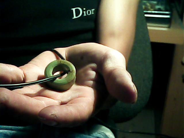

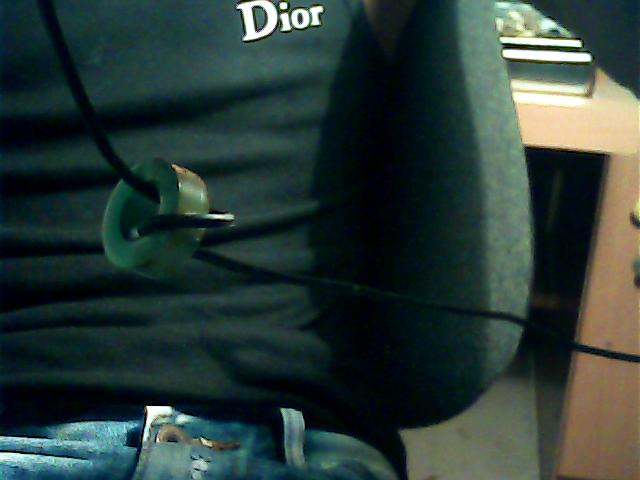

vậy sơ cấp của biến dòng đo là 1 vòng hay chi là 1 sợi dây dẫn sỏ qua lõi ferit

, Suy luận như vậy thì ở dưới là 2 vòng !!
