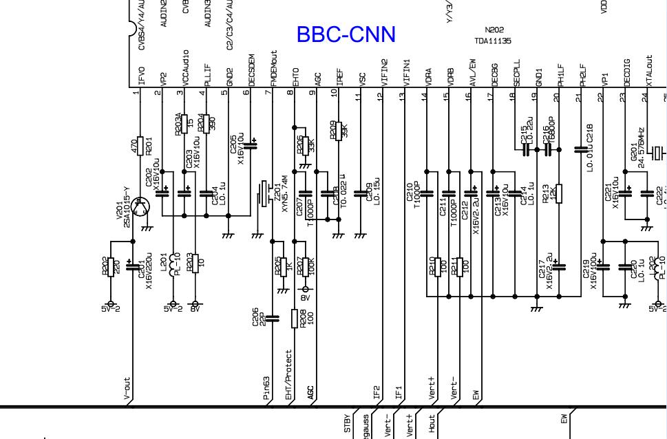

chafo các ae trên diễn đàn nhờ ae giúp hộ e con tcl 21m83.tổng 11135 hiện tượng là máy chạy 1p là ngắt ngay đề nguồn lên lại chạy và cũng ngắt luôn.nếu mà đề nguồn liên tục 1 lúc sau máy nóng lên thì chạy được khoảng 5-10p là ngắt .hình ảnh bt,đã cày nát đường abl và đã thay r và opto nguồn sơ+thứ cấp rồi nhưng chưa được nguồn đo nguồn 108v-110v nhưng khi máy ngắt thì đo n chỉ còn 20v.nguồn ra quận osc là 10v có ae nào gặp qua pan này xin chỉ giúp.hặc có cách nào làm cho em nó không bị ngắt nữ cũng được.cảm ơn

,tcl tổng tda11135 protect là pin 28,máy chạy ok thì chân này phải xấp xỉ 4-5v.như vậy bác cứ cô lập đường này xong nối 1r=1k lên 5v là đã loại bỏ protect.
nếu máy còn ngắt thì có các khả năng:
-lệnh power ko có:lúc đó bác nối tắt CE Q808 là loại bỏ thêm đường power.
-bản thân mạch cpu sẽ ngắt dao động ngang:khi đó thì phải xem nguồn cấp cho cpu có đủ ko(chú ý nguồn 3v3,và 5v).kế đó sẽ có những linh kiện hư hỏng làm cpu ngắt.
ví dụ 1 pan đặc trưng là hư tụ C207(đo ko phát hiện)...
-mạch sơ cấp nguồn hư:máy thích thì chạy,có lúc ngưng(pan đặc trưng:hư D804 or bị thiếu ,máy vẫn chạy nhưng có lúc ngắt bất thường).
vài ý để bác có hướng giải quyết,nói chung là ko khó vì chỉ có vài em linh kiện thôi
vềxem đèn led nó nháy nhanh hay chậm.nếu nó nháy nhanh thì phần nguồn hư,nếu nháy chậm thì mạch ngang dọc hư,đặc biệt con C207(pin 8)hay bị nứt đo ko thấy

cái này rõ hơn đồng hương àNguyên văn bởi vungtau_tv Xem bài viếtCó nhầm ko đồng hương
[ATTACH]93762[/ATTACH]
Sơ đồ quá đẹp bác ạ, thanksNguyên văn bởi anhnamdinh1 Xem bài viếtcái này rõ hơn đồng hương à
e cảm ơn hai bác vungtau_tv và bác anhnamdinh1 rất nhiều em đã làm được cho nó khỏi ngắt rồi còn đang chạy thử xem nó có bị bệnh gì nữa không nếu không sao thì cũng chăng cần sửa nữa.như bác vungtau_tv nói đúng,chân 28 mới là chân proteec còn chân 8 e cho nguồn 5v vào máy không chạy được, rõ ràng sơ đồ ghi là chân 8.chắc sơ đồ này in sai các bác nhỉ.mà có bác nào biết cách mở mã của loại tv này chỉ giúp e với,e cảm ơn

He he, em sai đấy, Bác anhnamdinh1 nói tda11135 protect là pin 28 chính xác roài, rút kinh nghiệm.Nguyên văn bởi hongquang80 Xem bài viếte cảm ơn hai bác vungtau_tv và bác anhnamdinh1 rất nhiều em đã làm được cho nó khỏi ngắt rồi còn đang chạy thử xem nó có bị bệnh gì nữa không nếu không sao thì cũng chăng cần sửa nữa.như bác vungtau_tv nói đúng,chân 28 mới là chân proteec còn chân 8 e cho nguồn 5v vào máy không chạy được, rõ ràng sơ đồ ghi là chân 8.chắc sơ đồ này in sai các bác nhỉ.mà có bác nào biết cách mở mã của loại tv này chỉ giúp e với,e cảm ơn
