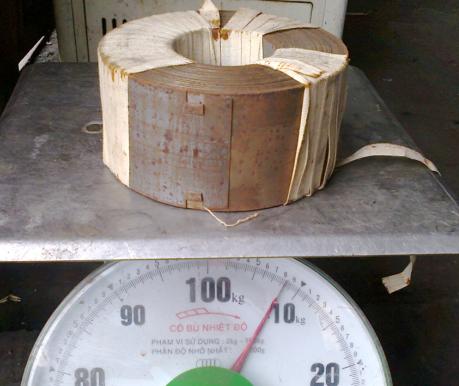

Nguồn tự quấn cho rẻ bạn ạ .. Mình đi đồng nát .. làm cái fe xuyến về tập tạ đâyNguyên văn bởi Hưngnguyên Xem bài viếtak wen nó còn con biến áp chẳng biết bao nhiêu a. nhìn qua dây sơ cấp thì nó tầm li 2. em đem cân lên tận 7k. choáng luôn. cũng là trong cái amly đó....nó đòi tận 7 lít/..// sốc thêm phát nữa..... muôn mua về lắp cho cái mạch bác cho mà ko kham nổi,.. ngồi mân mê nước vai chẩy ướt hết mấy lớp áo.....Nhiễu điều phủ lấy giá gương
Cái này quấn tay mất cả ngày chứ chẳng chơi, mệt bỏ xừNguyên văn bởi nongdanfo Xem bài viếtNguồn tự quấn cho rẻ bạn ạ .. Mình đi đồng nát .. làm cái fe xuyến về tập tạ đây

dây nối thì sao mà đạt được em à. lấy dây đồng mới quấn lại thành 1 bó dài giống kiểu thoi dệt ngày xưa, hoặc dùng một miếng gỗ rộng chừng 3cm, bỏ lọt trong lõi xuyến, dài khoảng 35cm, quấn dây lên thanh gỗ đó theo chiều dài cho hết số dây, rồi xỏ qua lõi quấn lên từng vòng, quấn tới đâu xả dây ra tới đó, làm như vậy mới xiết chặt dây vào lõi được, cái chính là tính toán được lượng dây đồng quấn vào để quấn vào thoi cho gọn và đủ.Nguyên văn bởi boybuontg Xem bài viếtcái tranfor xuyến ấy quấn sao nhanh đc anh em , xỏ từng vòng mà nó mấy trăm vòng thì sao , phài nối nhiếu đoạn lại ah
