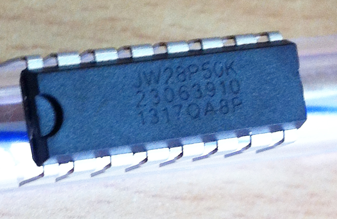

Bác Truonghqs cho em hỏi,bộ đa năng cũa bác nói,trong saigon có bán không ạ,hình dáng nó ra sao,bác Truonghqs có thể E-mail cái hình cho em mở rộng tầm mắt.Em cám ơn bác ạ.Nguyên văn bởi truonghqs Xem bài viếtTrời ạ tôi cố nói vậy để nếu có khách hàng thật vào đây thì còn bít giá chung chung là vậy bác nói thế thì mất 10 cốc bia hà nội rùi
Em Up cái hình không biết có phải không.
http://p.vatgia.vn/ir/pictures_fulls...ch-da-nang.jpgHọ và Tên thật là Phan Văn Phúc.
Địa chỉ : 312/43,P4,Q4,HCM,gần cầu Kênh Tẻ.
Tất cả các nhà sản xuất họ đều chỉnh công suất theo yêu cầu của thượng đế bằng chính nồi lẩu đi kèm theo bếp,Nồi khác nhau sẽ ăn dòng khác nhau cho cùng một công suất đấy Bác ợ.VÌ vậy Bác kiếm 1 cái nồi lẩu thử nhé và cố gắng kiểm tra nhiệt độ của IGBT xem là bao nhiêu độ (dùng đồng hồ số có chức năng đo nhiệt độ cách điện đầu dò sau đó chọc vào khe của tản nhiệt gần con IGBT nhé)và thay luôn cái mâm từ bằng cái khác xem sao.Cuối cùng bác cho cái Ảnh bo mạch,Ảnh đồng hồ A ở đây nên dùng đồng hồ A vì kim đồng hồ phải đứng im nếu kim phấp phới lên xuống quanh điểm chạy cũng hay bị như của bácNguyên văn bởi cong thanh Xem bài viếtHiện tượng: lúc bật ON nghe tiếng tạch, tạch, tạch, nhỏ sau đó nấu bình thường, không rít.Mâm từ đường kính to, còn tốt. Chỉnh dòng còn 4.5A ở mức công suất 1300w (lúc chưa chỉnh là hơn 6A) nhưng IGBT vẫn rất nóng. Thay luôn LM339 cũng vẫn như cũ. Vậy là sao?
Ặc Ặc trong SG nhiều Ba tầu chợ nhật tảo phải có trước chợ giời Hà nội chứ .Bác cứ hỏi bộ mạch bếp từ đa năng dùng cho mọi loại bếp(của nó gồm 1 mạch công suất chính và hộp mạch Điều khiển kéo dài)Nguyên văn bởi phuc312 Xem bài viếtBác Truonghqs cho em hỏi,bộ đa năng cũa bác nói,trong saigon có bán không ạ,hình dáng nó ra sao,bác Truonghqs có thể E-mail cái hình cho em mở rộng tầm mắt.Em cám ơn bác ạ.
