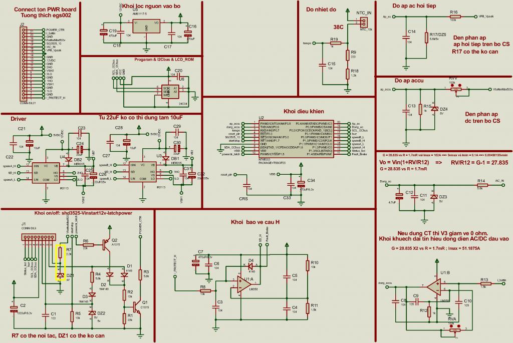

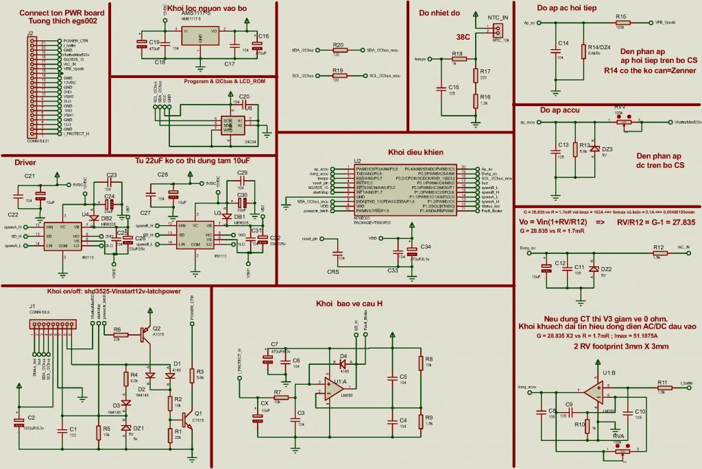

    thanhfdc Ban đầu chúng ta đều nhất trí hoàn thiện pcb V1 cho ok rồi chỉ cần úp cập nhật fw. Nhưng qua quá trình mình test cũng có phát sinh nhiều vấn đề mà mình thấy cũng chưa ok lắm nên vì thế, mình cập nhật lại nguyên lý của mạch thôi bạn. Chẳng hạn như khối on/off, đo và hiệu chỉnh dòng,ap, i2c và thêm vấn đề một số bạn "chê quá tốn lk" nên mình lần lượt bỏ bớt một số lk ko cần thiết. Schematic vì thế mà có sự thay đổi các bạn à. Mình muốn các bạn góp ý lần cuối v3 này nhưng chưa thấy bạn nào góp ý để hoàn thiện cả. Chíp rom vẫn vẽ vào hiện tại vẫn để dùng tạm, sau này khi dùng được vùng romcode thì ta ko hàn nó để tiết kiệm chi phí.

          Về khối on/off thì V1 ko có D3 nên gây trôi áp của keypad (mình đã up code để có dãi nhận diện rộng nên ít trôi sau này). Nếu lựa chọn các R1, R2 giá trị lớn nhưng vẫn phù hợp để kích nguồn thì cũng ok. Nhưng ý mình muốn cho ae lắp phát ăn ngay chổ này ko phải cân chỉnh gì khi áp bat min- bat max 12v hay hệ 24v. Và đồng thời loại bỏ đi R7 với DZ1 không cần thiết. Còn các khối khác theo sơ đồ V3 dưới kia mình chỉ dùng lm358 để thông dụng hơn cho ae dễ tìm và bớt rườm rà xíu, thêm R hạn nhiễu i2c.
          Nếu tìm đc R phân áp phù hợp thì ok rồi bạn. Mình với vài bạn khác thấy cũng hơi vất vả chổ này nên mới đưa vào VR. 2 cái VR smd thấy cũng gọn.

          SP nếu có ai thương mại thì pcb ko cần làm lại, chỉ bớt gắn lk và nạp FW đơn giản hơn thôi bạn.(ko gắn Rom, Ko I2C, Ko hiển thị thông số, Ko setting gì cả, vấn bảo vệ DC, ac Sun phụ thuộc vào chọn Rsun hoặc phân áp vào trên bo cs. Hoặc là bỏ luôn bảo vệ dòng DC, áp AC cho tối giản. Bảo vệ nhiệt thì chọn phân áp phù hợp với mức nhiệt max tương ứng.
          Mức lấy mẫu mặc định cho 5V. Keypad chỉ 1 phím on/off. Sẽ ko bao giờ xảy ra lõi treo bus i2c. Có thể chọn 2 chế độ ổn áp ac và chỉ ổn áp bằng DC-DC để sóng ít gãy zero như bản W79E2051 tùy theo sở thích.

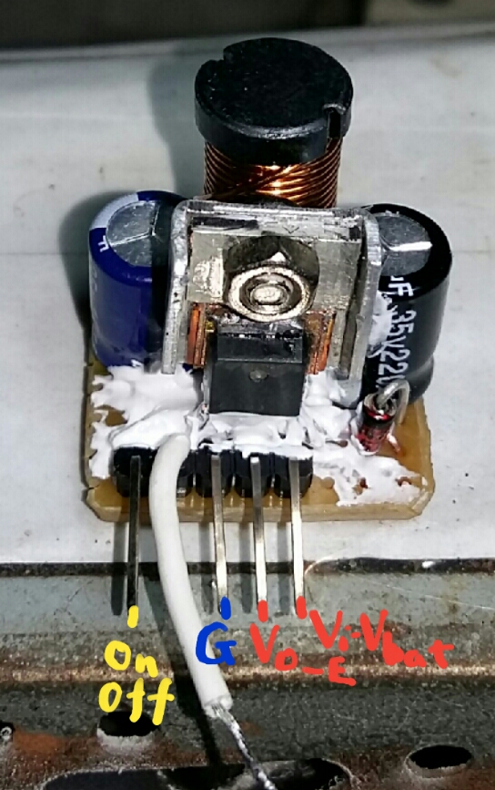

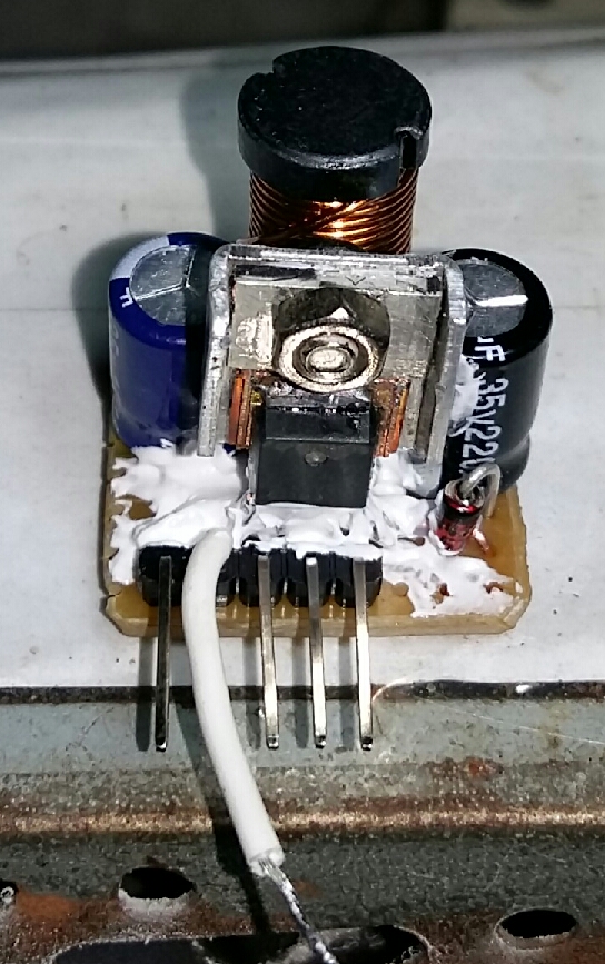

                  • Sẵn có con XL6005E mình đã ráp được 1 bo 5-30V/15V, kích thước 23x23x25mm, tương đương thể tích với bo XL6009 họ bán sẵn, để tối về gắn test xem áp ra còn bị lệch bán kì khi Vbat nhỏ nữa không:

                    //Gắn vô thì mất chức năng on/off bằng nút nhấn. cắm điện là có 12V, ấn on thì lên 15V.

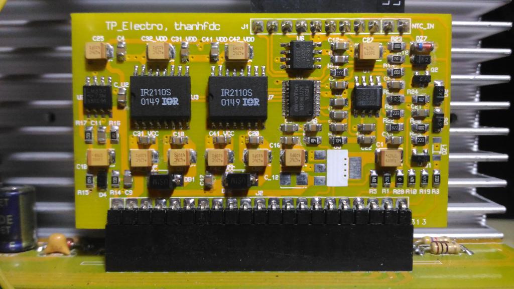

                    Lần này thì không test được lệch áp bán kì, vì lỡ thay 1 con IR2110 từ bo bị lệch qua bo V2. Giờ bo V2 này chạy không bị lệch bán kì nhưng áp ra lại thấp đều 2 cực AC dù Vbat low: 88V thay vì bo trước 55V và 100V.

                        Bây giờ mạch 2x2x65 dùng 2 cặp IRF3205 với Vbat = 9.5V, HV = 292V và AC được 196V, cân đối rồi, xem như tạm ổn. Còn cái mạch 2x2x72 thì sao lại tệ quá, 2 cặp RU190N08 mà ra được có trên 270V HV và 184Vac à.

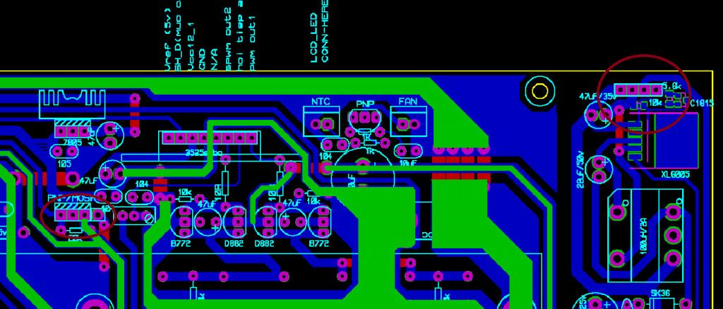

                        • Bạn đưa áp cho driver vào chân 12 và chân điều khiển nguồn 21 của bo spwm vào chân đk của xl6005 (đảo mức), chân 18 thì vẫn lấy áp accu bình thường thì on/off ok mà.

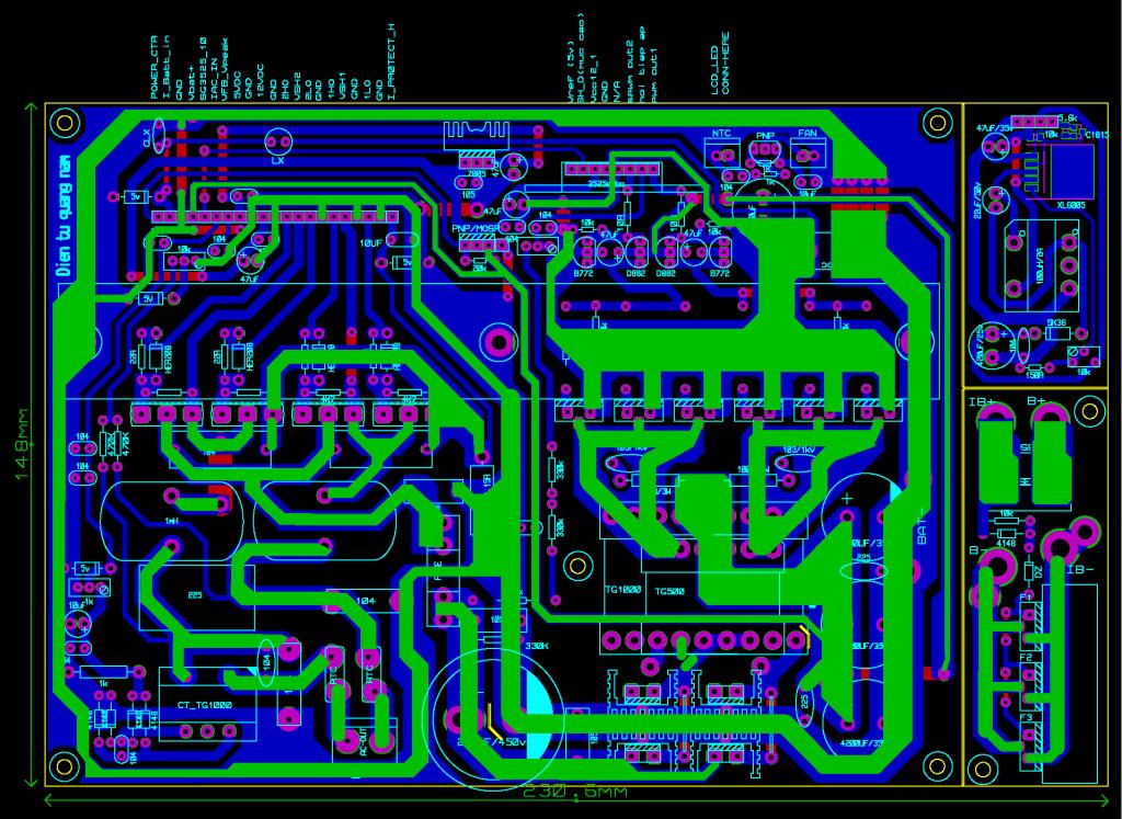

                          dinhthuong80 mình có nói vầy đâu nhỉ? "Như bạn TP nói thì bo CS nếu dùng driver khác lại phải hàn chỉnh driver".
                          Bạn xem bo cs mình và bo đổi nguồn XL6005 kèm theo để hiểu nè. Click image for larger version

                          • Lắp in, out vào chân cuộn lọc - cuộn cảm buck. Bỏ cuộn lọc đi cũng OK. Muốn giữ cuộn lọc thì lắp lên bo DC - DC. Ko có lọc đảm bảo vẫn ngon, nếu tụ lọc, điện cảm boost hợp lý, gợn sẽ thấp. Mọi chức năng khác như on, off, dò Vbat bình thường.
                            • Như bạn TP nói thì bo CS nếu dùng driver khác lại phải hàn chỉnh driver, nên mình chỉ cắt đường Vbat vào cực E con BJT để đưa vào Vin, cắt đường vào cực C để hàn vào cực E, chân 5 mạch buck nối vô cực B luôn, thế là xong.
