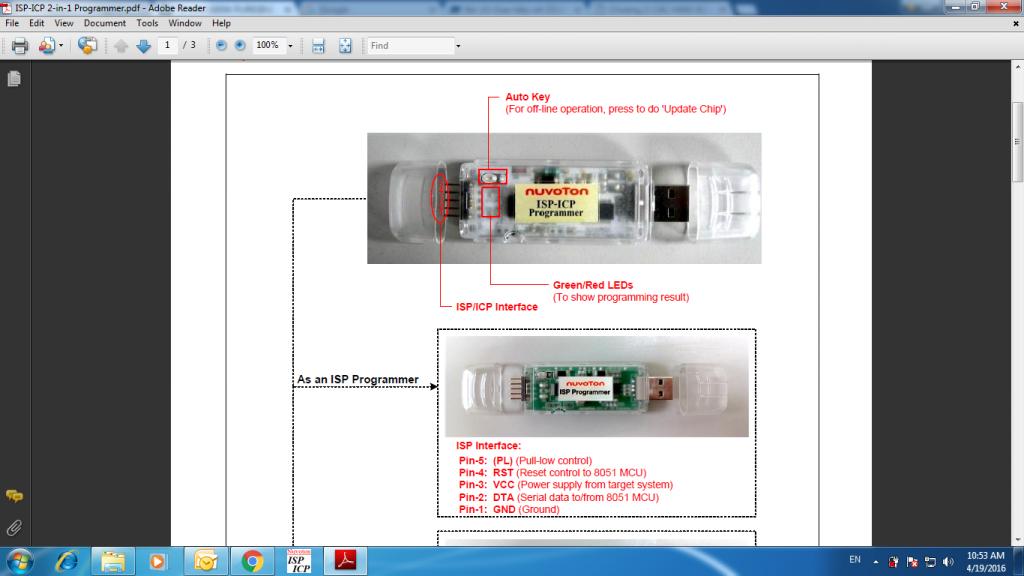

        Bạn mở file pdf này [ATTACH]n1663435[/ATTACH] xem nhé. Mình có gởi inbox cho bạn xem link rồi mà, gởi link ở đây vi phạm quảng cáo ớn quá!
        Ko thấy trong inbox bác à. Cái file pdf kia down về ko mở được, báo lỗi.
        • Mình down thử mở đc mà. bạn mở bằng Adobe reader.
                Hình đây này. File pdf bình thường mà. Chăc máy bạn bị gì rồi.
