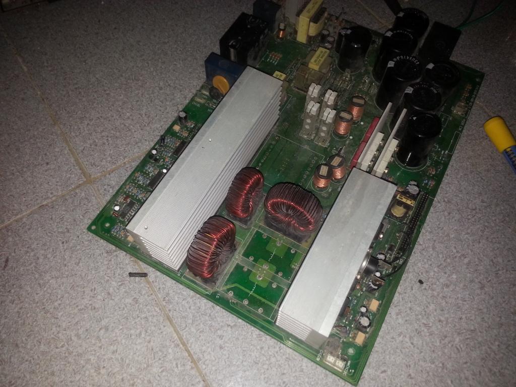

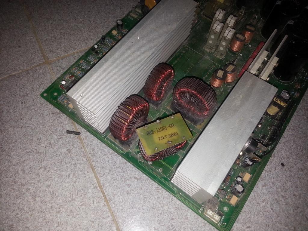

          hoặc là dùng lõi bột nhôm mầu vàng có được không vì em có mấy cuộn lọc từ con santak 3kva online em thấy lõi mầu vàng
          • lõi santak c3k dùng tốt, hình như nó là 2 cuộn nối tiếp/ nó có 1 cuộn boost, , bác nên kiếm 2 cục giống hệt nhau trong c3k/ chụp cái ảnh suppot cho.
                Đây em nó đây bác xem hộ em cái
                Bên dưới còn có cả số
                • Chắc dùng được, gần giống cái của mình. dùng 2 cuộn là chạy được cở hơn 1mH.

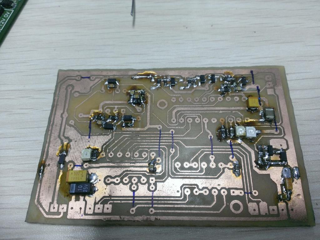

                  • Gở nhặt các linh kiện smd trong các board cũ và hàn hơn buổi mới xong, mù cả mắt. Có một vài lk không đúng loại nên hơi quá cở. Chưa rửa nhìn thấy ớn. Mới chỉ xong phần lk smd, còn phần lk Dip nữa. Click image for larger version

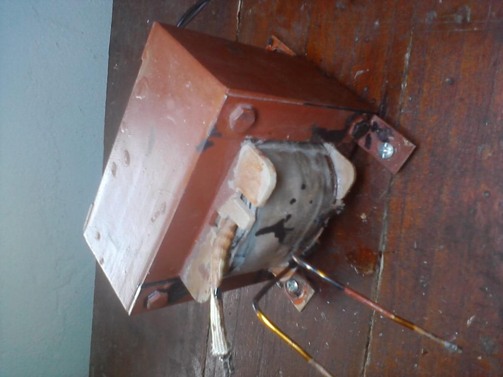

                              • Em có cái BA thường tháo trong inverter 800VA cũng to.
                                Muốn làm puresin inverter bat cho dễ nhưng hiệu suất lại không cao nên muốn tham khảo từ các bác :
                                1) Dòng không tải DC-DC ( của BAX) ( chạy ở 12V )
                                2) Dòng không tải DC-AC
                                3) Hiệu suất khi ở 200W.
